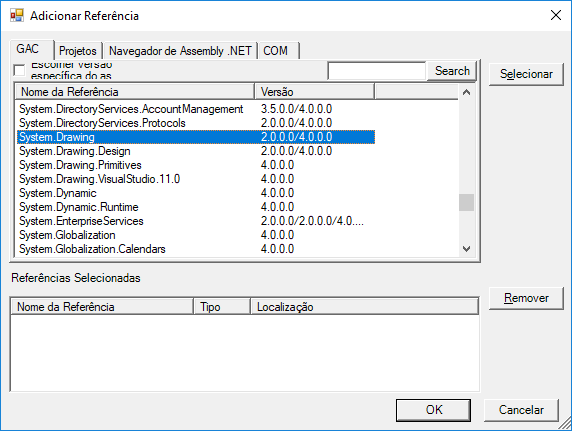

Na caixa de diálogo Adicionar Referência, encontre e selecione Sistema. Desenho e Sistema. Janelas. Formas na lista. Mantenha pressionada a tecla Ctrl para efetuar a operação de múltipla seleção. Por exemplo:
Quando terminar, clique em OK.

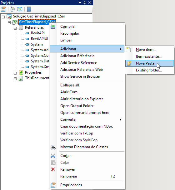

No Explorador de projetos do IDE, clique com o botão direito do mouse na macro do projeto e selecione AdicionarNova pasta no menu. Por exemplo:
Nomeie a pasta. Neste exemplo, podemos chamá-la de Amostras. Em seguida, clique com o botão direito do mouse na pasta Samples e clique em AdicionarNova pasta novamente para adicionar uma pasta secundária, como Ambientes.

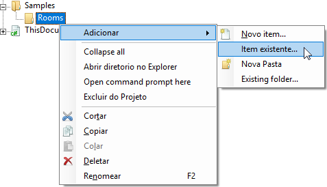

Retorne para o IDE do Revit. No Explorador de projetos (para continuar este exemplo) clique com o botão direito do mouse na pasta criada para sua macro e selecione AdicionarItem existente no menu. Por exemplo:
Na caixa de diálogo IDE resultante, navegue para a subpasta correspondente no sistema de arquivos, (como o diretório Revit SDK Macro Sample), em sua pasta de instalação do Revit, e selecione todos os arquivos que compreendem a macro e clique em Adicionar.

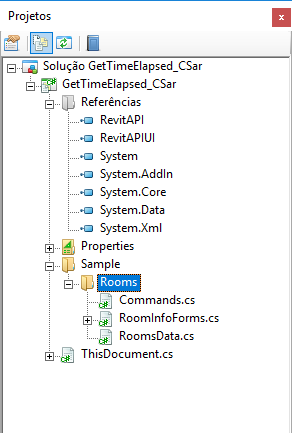

Neste exemplo, o Explorador de projetos do IDE atualizado para GetTimeElapsed_CSharp contém:
