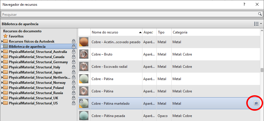

  3. Clique na guia do recurso a ser substituído (por exemplo, Aparência, Físico ou Térmico) e, em seguida, clique no botão Substituir recurso .
  4. Na caixa de diálogo Navegador de recursos, selecione o recurso que deseja adicionar ao material.
    Dica: Para localizar um recurso, use a barra de pesquisa ou clique em um dos cabeçalhos de coluna para classificar por nome, aspecto, tipo ou categoria.
  5. Clique no botão Substituir situado à direita do recurso selecionado.
    Nota: Ao clicar em Substituir, o Navegador de recursos não refletirá as alterações.
  6. Feche o Navegador de recursos.
    O recurso selecionado substitui o recurso original no material, e é exibido no painel Editor de material.
