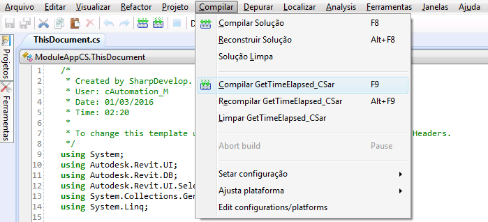

  6. No IDE de macros do Revit, selecione a opção específica da macro na lista suspensa Build.
    Neste exemplo, observe que você está desenvolvendo uma macro denominada AppCS. O código C# da macro a nível do aplicativo reside em ThisApplication.cs. É possível usar o Explorador de projetos do IDE para visualizar sua localização no disco.
  7. Feche o IDE de macros do Revit.
  8. Se seu código estiver corretamente definido, a mensagem Desenvolvimento com êxito deverá ser exibida no canto inferior esquerdo da janela do aplicativo IDE de macros do Revit.
