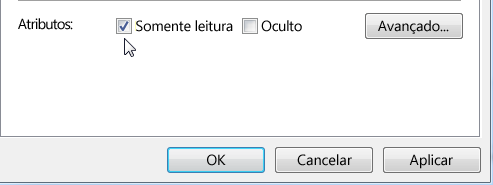

O método para bloquear uma biblioteca de materiais que utiliza o recurso do Windows para criar um arquivo de somente leitura. Para bloquear uma biblioteca de materiais, localize o arquivo da biblioteca na estrutura de diretórios do seu computador. O caminho para a biblioteca é exibido em uma dica de ferramenta quando você move o cursor sobre o nome de biblioteca no Navegador de materiais. Todos os nomes de arquivos das bibliotecas de materiais têm a extensão .adsklib.
Para bloquear uma biblioteca de materiais, clique com o botão direito do mouse em uma janela do Windows Explorer, clique em Propriedades e, a seguir, selecione o atributo de somente leitura.
