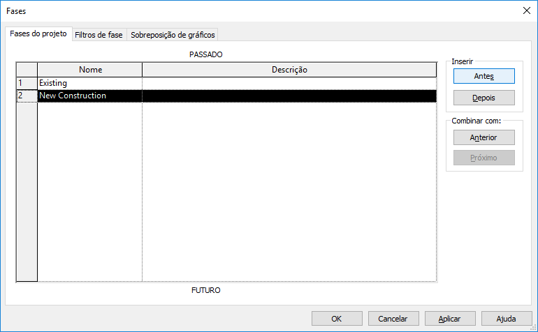

A caixa de diálogo Fases é aberta, exibindo a guia Fases do projeto. Por padrão, cada projeto tem fases denominadas como Existente e Nova construção.
O Revit seleciona toda a linha da fase. A imagem a seguir mostra a fase Nova construção selecionada.
Para inserir uma fase antes ou após a fase selecionada, em Inserir, clique em Antes ou Depois.
O Revit nomeia as fases sequencialmente conforme você as adiciona. Por exemplo: Fase 1, Fase 2, Fase 3, e assim por diante.
