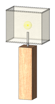

Uma luminária de mesa e sua origem de iluminação
