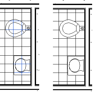

As regiões de máscara são gráficos específicos da vista que podem ser usados para obscurecer elementos em uma vista.

As regiões de máscara podem ser úteis em cenários como os seguintes:
