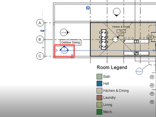

Como exemplo, nesta planta de piso, a escala da vista dos identificadores de corte está definida como 1:100. O parâmetro “Ocultar em escalas de resolução mais baixa do que” está definido como 1:100. Como você pode ver, o identificador de corte realçado está visível.

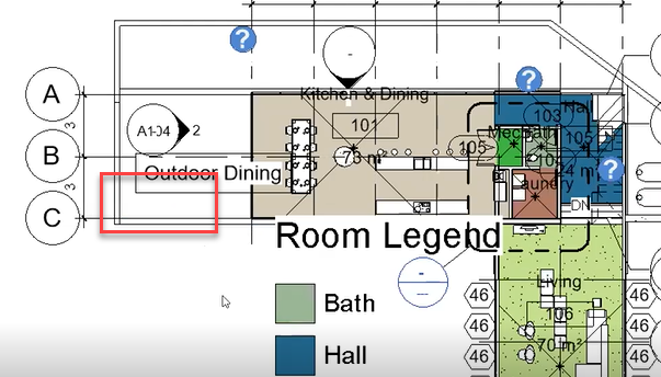

Na imagem abaixo, a escala da vista dos identificadores de corte está definida como 1:200. A variável “Ocultar em escalas de resolução mais baixa do que” ainda está definida como 1:100. Observe como o identificador de corte não está mais visível porque a escala da vista do identificador de corte é maior do que o limite definido pelo parâmetro Ocultar em escalas de resolução mais baixa do que.
