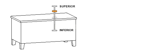

Quando você usar a ferramenta Para cima/Para baixo, é exibido um elemento gráfico chamado indicador de Distância vertical. Para ajustar a elevação vertical da vista atual, arraste o controle deslizante no indicador de Distância vertical para cima ou para baixo.
O indicador de Distância vertical tem duas marcas que exibem a elevação mais alta (Superior) e a mais baixa (Inferior) que a vista pode ter. Quando estiver alterando a elevação com o indicador de Distância vertical, a elevação atual é exibida pelo indicador laranja brilhante, enquanto a elevação anterior é exibida pelo indicador laranja esmaecido.

É exibido o indicador de Distância vertical
