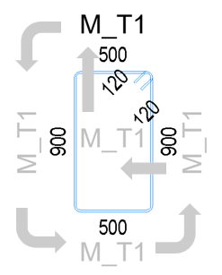

Orientação do detalhe da curvatura
Os detalhes da curvatura são orientados da mesma forma que o vergalhão hospedeiro quando o plano do vergalhão é paralelo ao plano da vista.
Vergalhão (paralelo à cobertura) Detalhe da curvatura – Ângulo 0° Detalhe da curvatura – Ângulo 30°
É possível rotacionar os detalhes da curvatura usando o comando Rotacionar ou alterar o parâmetro Ângulo na paleta Propriedades.
Quando o plano da barra é perpendicular à vista, que seria o caso para a armadura da laje em uma planta de armadura, os detalhes da curvatura são orientados como se o conjunto tivesse sido cortado, e a seção rotacionada para cima (ou seja, olhando da parte inferior da vista) ou para a esquerda (ou seja, olhando da direita).
A rotação da barra em seu plano da barra também é levada em conta pelo detalhe da curvatura.
