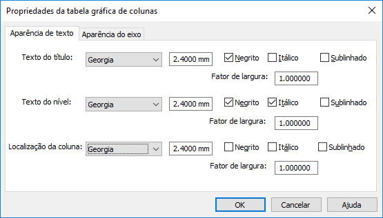

Você ajusta a formatação do texto na tabela gráfica de colunas. Na paleta Propriedades, na seção Texto, clique no botão Editar a aparência do texto.
Altere a formatação para três estilos de texto na tabela: Título, Nível e Localização da coluna, e clique em OK.
