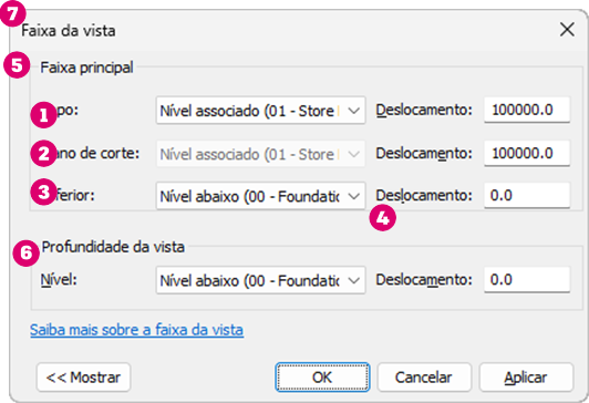

A elevação a seguir mostra a faixa da vista
 de uma vista de planta: Topo
, Plano de corte
, Base
, Deslocamento (da base)
, Faixa principal
 e Profundidade da vista
A vista da planta na direita exibe o resultado para esta faixa da vista.
