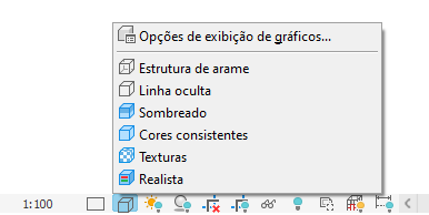

Para especificar um plano de fundo para uma vista 3D, na Barra de controle da vista, clique no ícone Estilo visual e clique em Opções de exibição gráfica.
