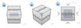

Para reorientar a vista, clique em uma face, aresta ou canto do ViewCube.
Também é possível clicar e arrastar o ViewCube para reorientar a vista de um modelo para um ponto de vista personalizado. Se você arrastar o ViewCube para perto de uma das orientações predefinidas e esta estiver definida como Efetuar o snap para a vista mais próxima, o ViewCube será rotacionado para a orientação predefinida mais próxima.
O contorno do ViewCube ajuda a identificar a orientação da vista. Quando uma vista é orientada para uma das 26 orientações predefinidas do ViewCube, o ViewCube terá um contorno com uma linha sólida contínua. Quando uma vista não está restringida a uma das 26 orientações predefinidas, seu contorno é exibido tracejado.
Orientação predefinida (à esquerda), orientação com formato livre (à direita).

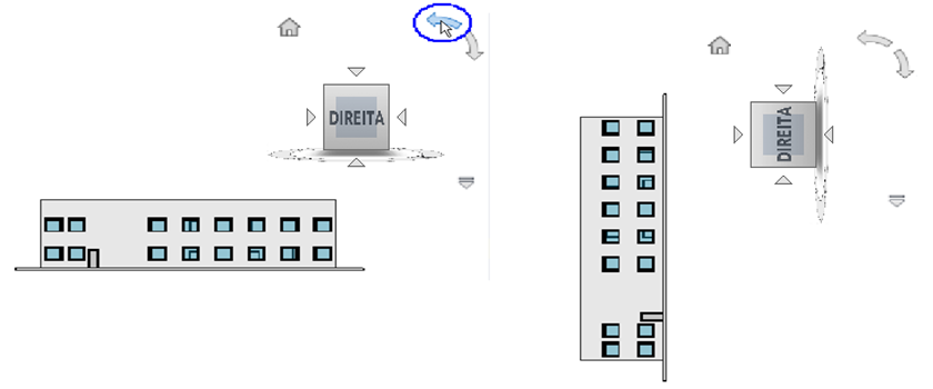

Quando você visualizar um modelo de uma das vistas de face, são exibidos dois botões de seta de rolagem ao lado do ViewCube. Utilize as setas de rolagem para rotacionar a vista atual em 90 graus no sentido horário ou no sentido anti-horário em torno do centro da vista.

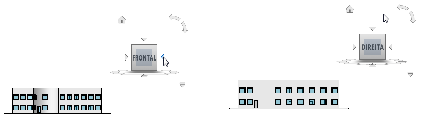

Quando a ferramenta ViewCube está ativa ao visualizar um modelo de uma das vistas de face, quatro triângulos ortogonais são exibidos junto ao ViewCube. Use esses triângulos para alternar para uma das vistas de face adjacentes.
