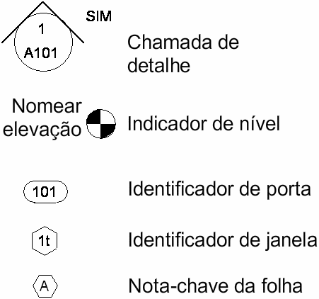

A legenda do símbolo a seguir identifica os símbolos de anotação que são usados em um conjunto de documentos de construção.
