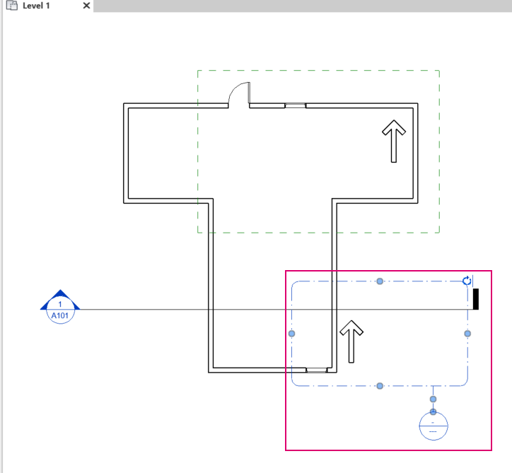

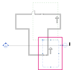

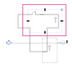

- Selecione a caixa de corte (chamada de detalhe) ou de escopo. A linha superior da seleção exibe um manipulador de forma de rotação inserido em um canto.
Exemplos:
Chamada de detalhe selecionada
Caixa de escopo selecionada

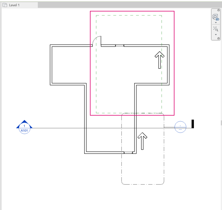

- Rotacione a seleção. Essa ação afeta somente a vista, não os elementos dentro dela.
- Na vista de projeto da caixa de chamada de detalhe ou de escopo, a região recortada é exibida com a parte superior da seleção na parte superior da tela.

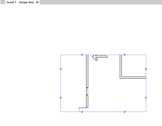

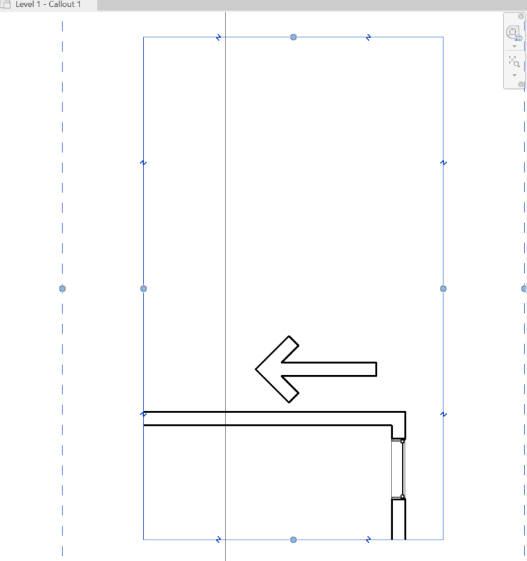

Exemplo: vistas após a rotação com 90 graus
Chamada de detalhe rotacionada exibida na vista do projeto onde foi criada
Chamada de detalhe rotacionada exibida na vista de chamada de detalhe

Caixa de escopo rotacionada exibida na vista da caixa Escopo
