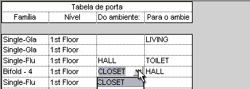

A lista de campos disponíveis é atualizada para mostrar todos os parâmetros disponíveis para uma sala, antecedidos do prefixo Da sala ou Para sala. Tipicamente, a abertura da porta indica o ambiente ao qual a porta está conduzindo de ou para. Na imagem a seguir a porta 56 conduz do corredor para o quarto.
Se a abertura da porta é alterada após se inserir a porta, isto não será automaticamente refletido na tabela. A tela retém os dados da colocação inicial da porta. Portanto, a abertura da determinada porta para a porta 56, sempre (por padrão) conduz do corredor para o quarto, independente da abertura da porta. Se você deseja que a porta 56 conduza do quarto para o corredor, será possível alterar a abertura da porta em uma vista plana e editar o campo apropriado na tabela de portas.
- Selecione os campos apropriados e clique em OK.
A tabela de portas é aberta. Como os campos Para o ambiente e Do ambiente não refletem automaticamente as alterações feitas na abertura da porta após a mesma ser colocada, é possível editar estes campos ao selecionar um valor na lista.
