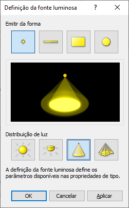

A caixa de diálogo Definição da origem da luz é exibida.
- Para Emitir da forma, selecione a forma da luz a ser emitida da origem de luz: Ponto, Linha, Retângulo ou Círculo.
- Para a distribuição de luz, selecione o padrão de distribuição de luz para a origem de luz: Esférica, Hemisférica, Ponto ou Teia fotométrica.
Dica: Se planejar especificar um arquivo IES para definir a forma fotométrica da origem de luz, selecione Teia fotométrica. Observe também que, como os arquivos IES têm base na luminária específica, para obter melhores resultados, coloque a origem de luz abaixo da abertura da luminária, e verifique se ela não está em contato com a geometria da luminária.
A imagem do meio muda para ilustrar as configurações combinadas. Estas configurações determinam os parâmetros que estão disponíveis para a origem de luz.
