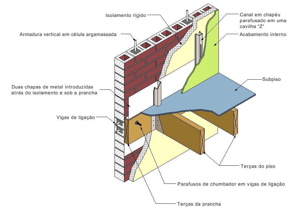

A seguir encontra-se uma amostra de vista de desenho criada usando as ferramentas de detalhamento 2D no Revit. Esta não é uma vista 3D.
