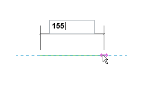

Quando estiver desenhando, será possível inserir explicitamente um valor para a linha de croqui ao digitar um número após iniciar a linha de croqui.
Normalmente, as cotas interativas especificam cotas lineares, como o comprimento de uma linha, comprimento de um banzo (ao desenhar o segundo ponto de um arco de três pontos), comprimento de um raio (ao desenhar um arco, círculo ou polígono). Se não houver uma cota linear, é possível inserir uma cota angular, se aplicável. Cotas interativas não estarão disponíveis para alguns elementos, como splines e retângulos.
Usar cotas interativas para especificar o comprimento da linha
A linha de croqui é desenhada com o comprimento especificado.
