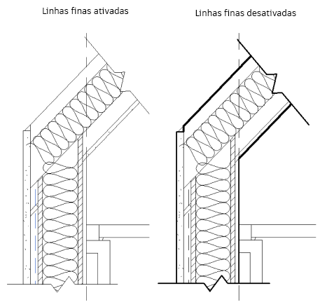

Ao ativar a ferramenta Linhas finas, as linhas permanecerão finas, independentemente da distância de aproximação do zoom nelas. Isso permite uma visualização mais clara e detalhada e seleções mais fáceis quando as linhas estão próximas. Para ver como as linhas finas afetam as linhas no projeto, consulte o exemplo abaixo.
