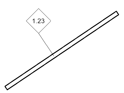

Rotacionar com componente ativado. |

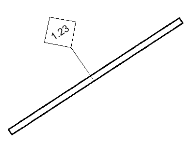

Rotacionar com componente desativado. |
