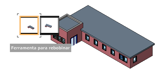

Use a ferramenta Rebobinar do SteeringWheels para recuperar vistas anteriores no histórico de navegação.
A ferramenta Rebobinar está disponível em todos os SteeringWheels. Quando você utiliza as ferramentas de navegação para reorientar a vista de um modelo, a vista anterior é salva no histórico de navegação. O histórico de navegação armazena uma representação das vistas anteriores do modelo junto com uma miniatura. Um histórico separado de navegação é mantido para cada janela, mas não é mantido após a janela ser fechada. Rebobinar o histórico de navegação é específico da vista.
Com a ferramenta Rebobinar, é possível recuperar vistas anteriores do histórico de navegação. Do histórico de navegação, é possível restaurar uma vista anterior ou navegar entre todas as vistas salvas.
Mantendo pressionado o botão do mouse sobre a ferramenta Rebobinar no círculo, o painel Rebobinar histórico é exibido. Você pode mover através do histórico de navegação. Para restaurar uma das vistas anteriores no histórico de navegação, arraste o colchete para a esquerda no painel Rebobinar histórico.
Para restaurar a vista anterior
Para restaurar uma vista anterior com o painel Rebobinar histórico
O painel Rebobinar histórico é exibido.
Arrastar para a esquerda restaura uma vista anterior mais antiga. Arrastar para a direita restaura a vista que for mais recente à que você está visualizando no momento. Você precisa ter utilizado anteriormente a ferramenta Rebobinar para visualizar as vistas disponíveis na direita. A posição atual no histórico de navegação é indicada pela caixa laranja que é arrastada junto com o painel Rebobinar histórico.
