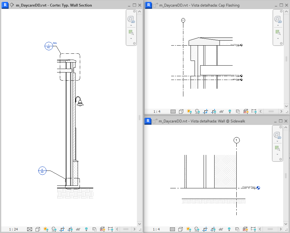

É possível adicionar uma chamada de detalhe em uma vista da planta, de corte, de detalhe ou de elevação. Nestas vistas, um identificador de chamada de detalhe é vinculado com a vista de chamada de detalhe. A vista de chamada de detalhe mostra uma versão ampliada de parte da vista principal e fornece mais informações sobre detalhes de parte do modelo de construção.
É possível adicionar uma chamada de detalhe ou uma chamada de detalhe da vista para uma vista da planta, de corte, de detalhe ou de elevação. Quando a bolha da chamada de detalhe é desenhada em uma vista, o Revit cria uma vista de chamada de detalhe. É possível então adicionar detalhes na vista de chamada de detalhe para fornecer mais informações sobre aquela parte do modelo de construção.
Para adicionar uma chamada de detalhe em uma vista, uma extremidade da chamada de detalhe deve ser carregada no projeto. A extremidade da chamada de detalhe faz parte do identificador de chamada de detalhe. Consulte Sobre os identificadores de chamada de detalhe.
A vista na qual a chamada de detalhe é desenhada é a vista principal da vista de chamada de detalhe. Se a vista principal é excluída, a chamada de detalhe também excluída.
