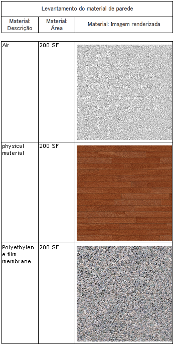

Este exemplo demonstra como criar a tabela de levantamento de material de parede com imagens, mas é possível usar o mesmo procedimento para criar um levantamento de material para outros tipos de elementos.
painel Gerenciar projeto
(Gerenciar imagens).
painel Configurações
(Parâmetros do projeto).
(Editar tipo).
(Parâmetros personalizados) no canto inferior esquerdo da caixa de diálogo.
