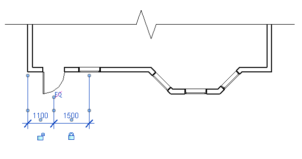

Quando cotas permanentes lineares ou angulares são colocadas, aparece um controle de bloqueio com a cota. Aparecem cadeados quando se seleciona
Se o cadeado estiver aberto, o valor da cota é modificável e o elemento que ela referencia está livre para ser movido em qualquer direção. É possível clicar no valor da cota e alterá-lo.
Se o cadeado estiver fechado, o valor da cota é fixo, prevenindo qualquer alteração na distância entre seus componentes referenciados. Não é possível clicar no valor da cota para alterá-lo.
Cota selecionada com controles bloqueados e desbloqueados
Clicar no cadeado alterna entre os estados bloqueado e desbloqueado. Cada vez que uma cota estiver bloqueada, será preciso desbloqueá-la para alterar seu valor.
