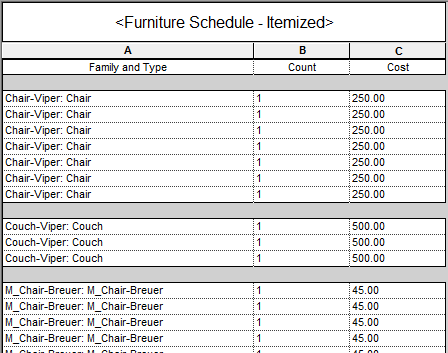

Para listar cada instância do tipo de família em uma tabela, na guia Classificar/Agrupar da caixa de diálogo Propriedades da tabela, use as seguintes configurações:

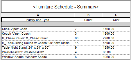

Para fornecer um resumo das famílias e tipos em uma tabela (eliminando linhas separadas para cada item), na guia Classificar/Agrupar da caixa de diálogo Propriedades da tabela, use as seguintes configurações:
