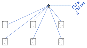

Identifique vários elementos com o mesmo identificador usando a opção Adicionar/Remover hospedeiro durante o posicionamento do identificador ou adicione mais hospedeiros (chamadas de detalhe) aos identificadores existentes.
Também é possível personalizar a aparência das chamadas de detalhe de identificadores, ajustá-las em conjunto ou alterar a visibilidade de chamadas de detalhe de identificadores individuais.
Isso funciona para as opções Identificar por categoria, Múltiplas categorias, Identificador de materiais, Identificador de notas-chave, Identificador de notas-chave de materiais.

Use o comando Adicionar/Remover hospedeiro para adicionar chamadas de detalhe a elementos adicionais ou para remover elementos identificados da seleção.
Para posicionar as chamadas de detalhe de identificadores individuais com precisão ou mover todas as chamadas de detalhe em conjunto:
painel Chamadas de detalhe, clique em
(Mesclar chamadas de detalhe).
É possível ajustar as chamadas de detalhe de identificadores no posicionamento ou para identificadores existentes.
É possível identificar vários elementos, mas somente é possível exibir uma ou algumas das chamadas de detalhe de identificadores, para tornar os desenhos menos confusos.
