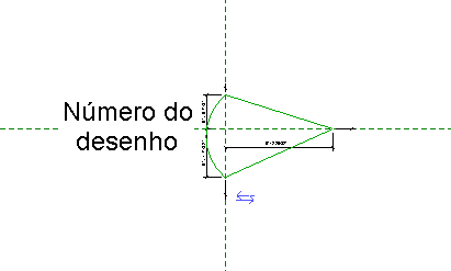

Ao criar uma família de cabeçalho de corte, você define o símbolo do cabeçalho de corte. O símbolo do cabeçalho de corte que você cria deve indicar a direção de visualização. Você define a direção de visualização ao efetuar o croqui de uma ponta de seta. O símbolo também deve incluir um conjunto de controles para espelhar com setas duplas para reverter a direção de visualização, se necessário.
Há dois parâmetros que você pode definir para o símbolo: o Número do desenho e o Número da folha. Você pode defini-los ao colocar o texto de identificador. O Número do desenho é o número da vista em uma folha. O Número da folha é o número da folha de desenho. Se você adiciona estes parâmetros em um símbolo, eles são automaticamente preenchidos ao adicionar a vista de corte em um projeto.
