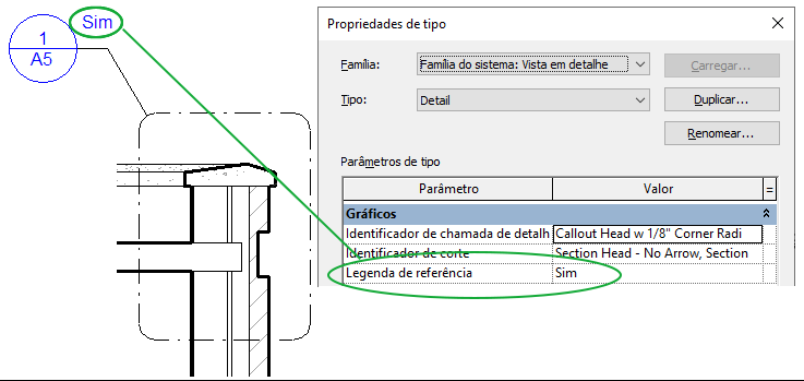

Por padrão, a extremidade de chamada de detalhe inclui uma legenda (como Sim, uma abreviatura de Similar). É possível alterar esta legenda para atender às necessidades do projeto ou normas corporativas. Por exemplo, pode-se usar Espelhar ou Inverso como a legenda de referência.
Para alterar a legenda de referência
É possível alterar a forma de exibição da legenda de referência no identificador de chamada de detalhe ou adicionar os números de detalhe de referência ou folha na extremidade de chamada de detalhe. Para fazer isto, crie uma família de extremidades de chamada de detalhe e adicione legendas que usam estes parâmetros.
