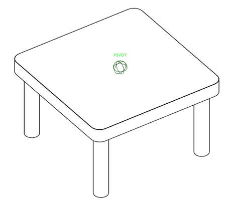

Quando você arrastar o cursor sobre o modelo, uma esfera (ponto de giro) é exibida junto com o cursor. A esfera indica que o ponto abaixo do cursor no modelo será o centro da vista atual quando você soltar o botão do mouse. Essa ação centra o modelo na esfera e será o ponto sobre o qual o modelo orbita.
O ponto de giro central permite que você tenha mais controle ao orbitar um modelo. É possível mover o ponto de giro central mais próximo para a área da vista que você deseja explorar.
