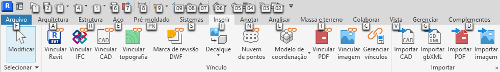

Dicas de teclas fornecem uma forma de acessar o menu do aplicativo, a barra de ferramentas de acesso rápido e a faixa de opções usando o teclado.
Para exibir dicas de teclas, pressione Alt.
É possível usar dicas de teclas para navegar pela faixa de opções. Digite a dica de atalho para uma guia da faixa de opções para trazer essa guia para o foco e exibir as dicas de teclas para seus botões e controles. No exemplo acima, insira N para exibir a guia Anotar.
Se uma guia da faixa de opções tiver um painel expandido contendo ferramentas adicionais, digite sua dica de tecla para exibir o painel e ver as dicas de teclas dessas ferramentas.
Para ocultar as dicas de teclas, pressione ESC.
