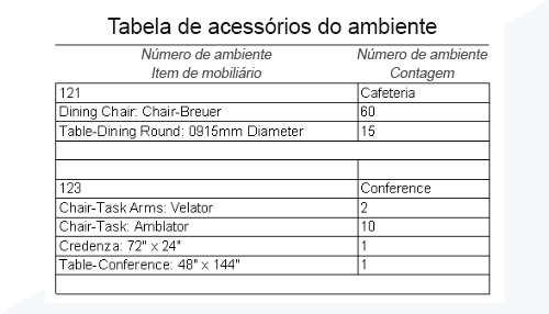

Use tabelas incorporadas para mostrar informações sobre elementos contidos em um ambiente, em espaços ou em um sistema MEP.
Uma tabela incorporada permite criar uma categoria de tabela dentro de uma tabela de outra categoria. Para criar uma tabela incorporada, a categoria de nível superior precisa ser ambiente, espaço, sistemas de dutos, sistemas de tubulação ou circuitos elétricos. No exemplo acima, uma tabela de mobiliário é incorporada em uma tabela de ambientes.
