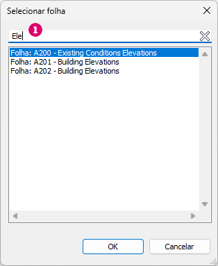

Quando as vistas são movidas para outra folha com essa ferramenta, use a barra de pesquisa na parte superior da caixa de diálogo
para localizar rapidamente a folha de destino para as vistas.
