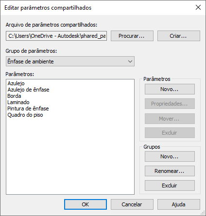

Para obter mais informações sobre a criação de parâmetros compartilhados e grupos de parâmetros, consulte Criar arquivos de parâmetros compartilhados, grupos e parâmetros.

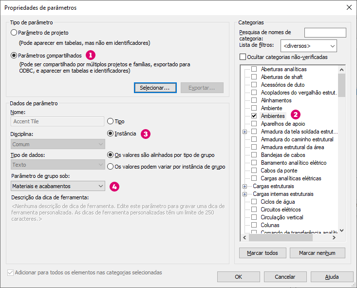

Agora, os parâmetros compartilhados precisam ser adicionados ao projeto e atribuídos à categoria Ambientes. Isso faz com que o parâmetro apareça nos elementos do ambiente em seu modelo para que você possa preencher os parâmetros com valores.
é adicionado à categoria Ambiente
no projeto como um parâmetro de instância
e definido como grupo em Materiais e Acabamentos
Para obter mais informações sobre como adicionar parâmetros compartilhados ao seu projeto, consulte Criar parâmetros de projeto compartilhados.

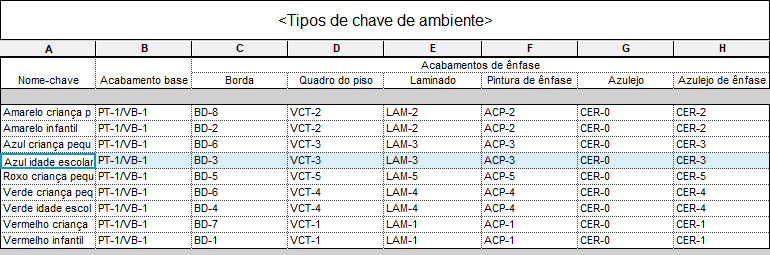

Com os parâmetros disponíveis no projeto, eles podem ser adicionados como parâmetros do projeto como fizemos acima, ou podem ser adicionados diretamente a uma família carregável que é carregada no projeto. Agora é possível criar a tabela-chave. Ao criar a tabela-chave, você está selecionando os parâmetros que deseja controlar/atribuir usando o tipo-chave. No nosso exemplo, faremos tipos chave para cada pacote de acabamento de ambiente. Todos os parâmetros compartilhados "Ênfases de ambiente" serão adicionados à tabela principal. Também adicionaremos o parâmetro embutido de acabamento base. Neste caso, estamos usando-o para o acabamento do ambiente antes que as ênfases sejam adicionadas.
Para obter mais informações sobre a criação de uma tabela-chave e a atribuição de valores, consulte Criar uma tabela-chave.

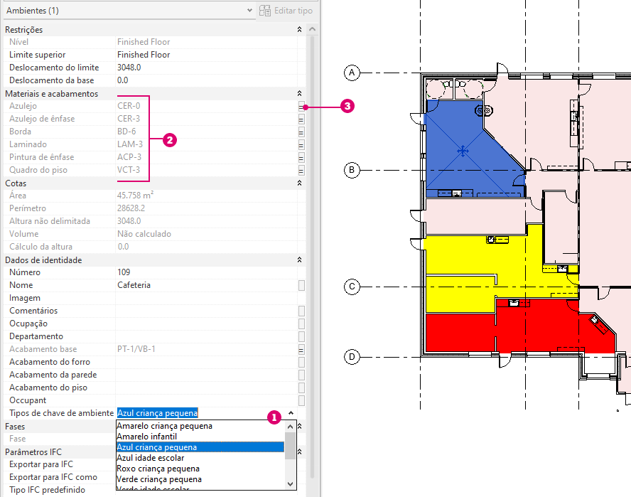

A etapa final é aplicar os tipos de chave aos ambientes. Selecione um elemento de ambiente ou vários elementos no modelo e na paleta Propriedades, use o menu suspenso na seção Identidade da paleta Propriedades
para definir o tipo de chave de ambiente. O menu suspenso lista os tipos de chave definidos na etapa anterior. Quando você define o tipo de chave, os parâmetros para as ênfases do ambiente são atribuídos a partir da tabela-chave.
O pequeno sinal de "igual" à direita do valor do parâmetro
indica que o valor do parâmetro é controlado a partir da tabela principal. Se você remover posteriormente o tipo de chave do ambiente, os valores de parâmetro serão mantidos, mas poderão ser controlados individualmente em vez de serem controlados da tabela principal.
Para obter mais informações sobre como aplicar uma chave a um elemento, consulte Aplicar uma chave a um elemento.
