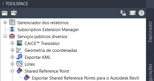

No Civil 3D, vá para Espaço de ferramentas
Caixa de ferramentas
Gerenciador de extensões de assinatura
Ponto de referência compartilhado da Autodesk Exportar pontos de referência compartilhados para o Autodesk Revit.

- No Civil 3D, vá para Espaço de ferramentas
- Selecione o ponto base inicial e, em seguida, selecione um segundo ponto na mesma elevação. Quando ambos os pontos são selecionados, tenha em mente que eles também precisarão ser selecionados no Revit.

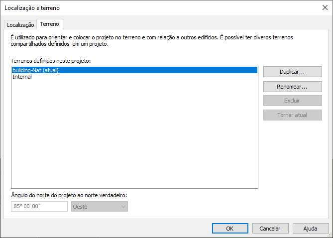

Definir a localização do sistema de coordenadas compartilhadas no Revit
- No Revit, acesse a faixa de opções
Gerenciar
Localização.
- Vá para a guia Terreno e selecione o sistema de coordenadas compartilhadas recém-criado.
- Selecione a caixa Tornar atual e pressione OK.

Definir localização do sistema de coordenadas compartilhadas no Revit
Gerenciar
Localização.
- Selecione a caixa Tornar atual e clique em OK. Nesse momento, os modelos do Revit e do Civil 3D serão coordenados. Para testá-los, acesse a guia Propriedades no Revit e defina a Orientação como Norte verdadeiro. O modelo do Revit deverá girar para corresponder ao que está no Civil 3D.

- Para atualizar o modelo para o novo sistema de coordenadas, acesse a guia Gerenciar e selecione Localização.
- Na guia Terreno da caixa de diálogo Localização, selecione o novo sistema de coordenadas e clique em Tornar atual.
- Após definir o novo sistema de coordenadas, acesse a paleta Propriedades e altere a Orientação de Norte do projeto para Norte verdadeiro. Depois que você alterar a orientação, o modelo do Revit será orientado com base no mesmo sistema de coordenadas do desenho do Civil 3D.
