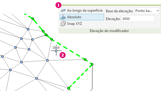

As ferramentas de edição da forma são usadas para manipular a superfície de um piso ou telhado plano (não inclinado) definindo os pontos altos e baixos para a drenagem. As ferramentas de edição de forma também são usadas para criar elementos de sólidos topográficos representando recursos do terreno em modelos. É possível definir como as elevações são medidas durante a edição de forma na faixa de opções contextual.
As elevações são exibidas próximas ao cursor durante a edição
, facilitando a edição com precisão.

Quando forem adicionados pontos durante a edição da forma, use a configuração Base da elevação para definir a elevação relativa do ponto. É possível escolher medir elevações do nível atual, do ponto base do projeto, do ponto de levantamento topográfico e da origem interna. Também será possível decidir se os pontos são adicionados em uma elevação absoluta dos dados selecionados ou deslocar uma distância especificada da superfície existente.
