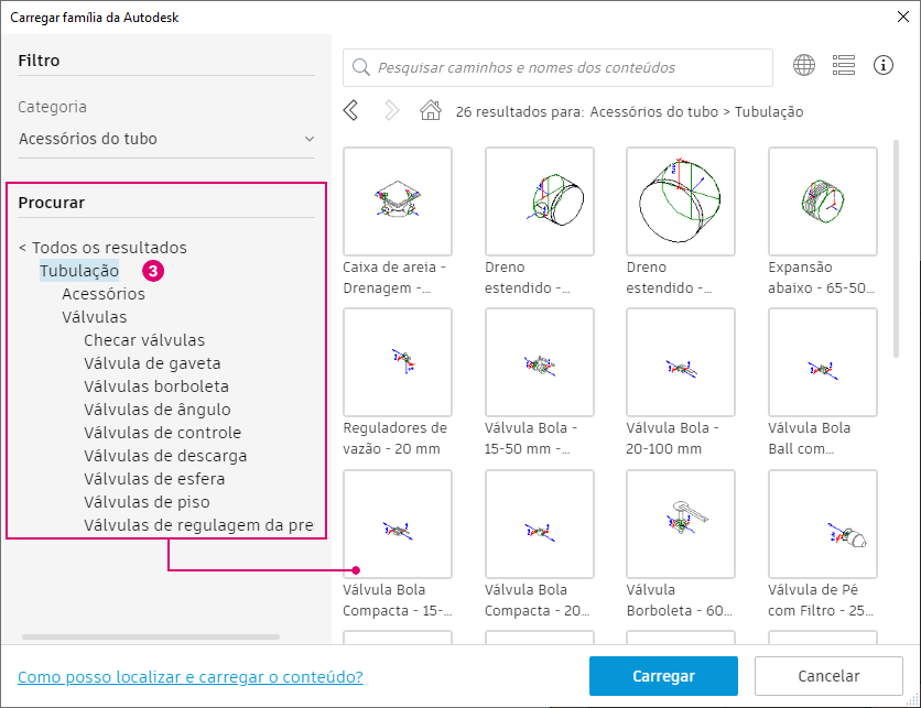

Defina um filtro no lado esquerdo da janela do navegador de família. Na parte superior, selecione uma categoria
, somente os elementos naquela categoria são exibidos na janela de itens. Por exemplo, você pode selecionar a categoria "Equipamento mecânico". Na categoria Equipamento mecânico, há diversos itens classificados em vários grupos, Proteção contra incêndio, Mecânica e Hidráulica

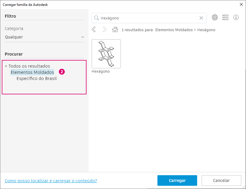

. Os grupos são classificados posteriormente em subgrupos. A seção Procurar do filtro permite refinar o filtro usando os grupos e subgrupos. Selecione um cabeçalho e o número de itens exibidos é refinado
. Clique nos títulos da árvore para navegar de volta pela lista.

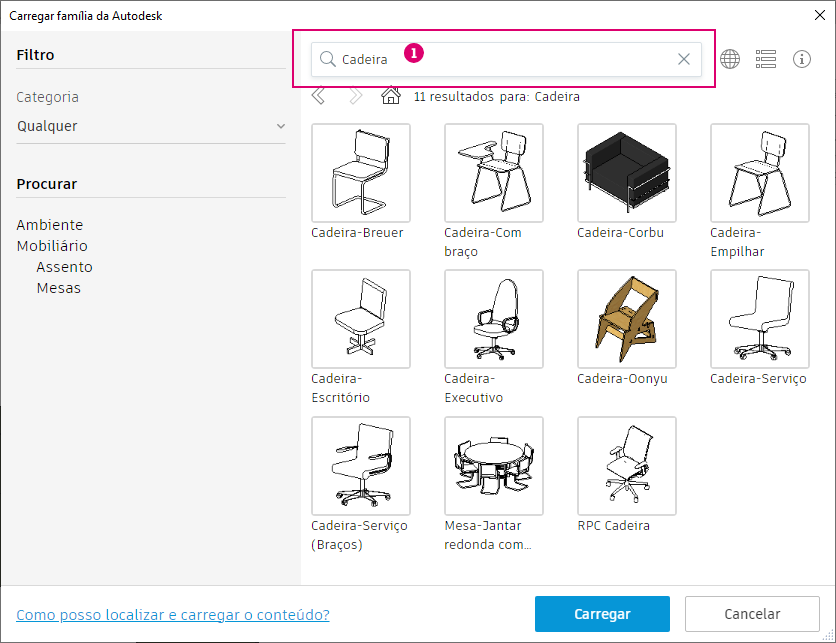

A barra de pesquisa na parte superior da janela do navegador de família
permite pesquisar os itens exibidos no momento. A ferramenta de pesquisa procura o nome da família e o caminho da pasta onde o arquivo está localizado. Se o termo de pesquisa for encontrado em um desses locais, o item será listado no navegador.
É importante lembrar que a ferramenta de pesquisa funciona nos itens atualmente exibidos no navegador. Combine uma pesquisa com as ferramentas de filtro para localizar uma família específica. Por exemplo, sem um filtro aplicado, uma pesquisa é feita para "cadeira" e várias famílias de cadeiras são listadas. Há também um item de detalhe, perfil de corrimão da cadeira. Se o grupo de itens de detalhe for selecionado como um filtro em Procurar antes de executar a pesquisa, somente o item de detalhe do corrimão da cadeira é exibido no resultado da pesquisa
