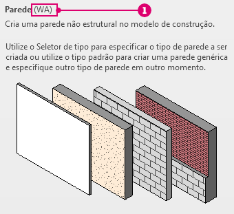

Se nada estiver listado na dica de ferramenta, significa que não há nenhum atalho de teclado atribuído à ferramenta. É possível fazer o download de uma lista completa de atalhos de teclado padrão em formato PDF ou XLS. Consulte Teclas de atalho do teclado.
