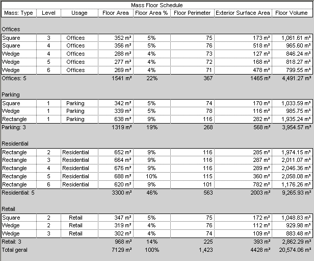

Crie tabelas para os pisos de massa no modelo para compreender como o modelo conceitual está atendendo aos requisitos do projeto.

Uma vez criados os elementos de massa, é possível começar a fazer a análise nas formas. A primeira etapa para fazer a análise no Revit é criar pisos de massa. Com um elemento de massa selecionado, você encontrará a ferramenta para criar pisos de massa na guia contextual da faixa de opções.
Clique em Modificar | guia Massa
painel Modelo
(Pisos de massa).
Para obter mais informações, consulte: Criar pisos de massa.
Uma vez que os pisos de massa são criados, crie tabelas para quantificar os parâmetros para os pisos de massa. Consulte Criar uma tabela ou quantidade.
