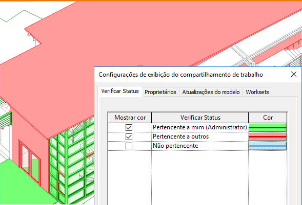

Status do check-out

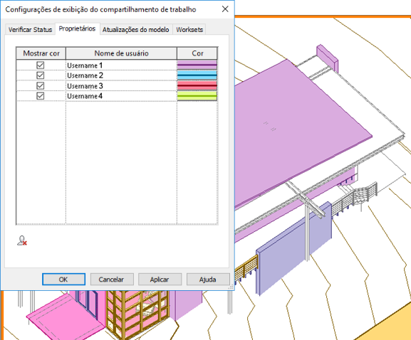

Proprietários

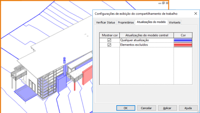

Atualizações do modelo

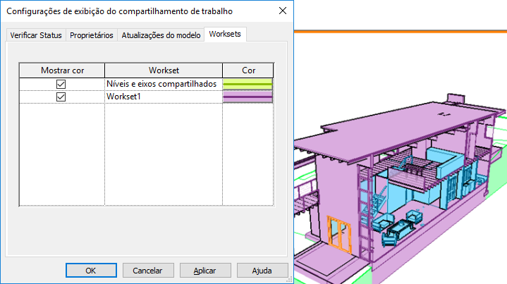

Worksets
Quando um modo é aplicado à vista, a borda da viewport é exibida na cor laranja. O nome do modo que está sendo aplicado aparece no canto superior esquerdo da viewport. Alterne de um modo de exibição de compartilhamento de trabalho para outro selecionando o controle na Barra de controle da vista e selecionando outro modo ou desative a exibição.

As cores usadas para os modos de exibição de compartilhamento de trabalho são controladas na caixa de diálogo Configurações de exibição de compartilhamento de trabalho.
Para atribuir cor a critérios específicos
Configurações de exibição do compartilhamento de trabalho.
A cor especificada para os critérios correspondentes é exibida no modelo.
