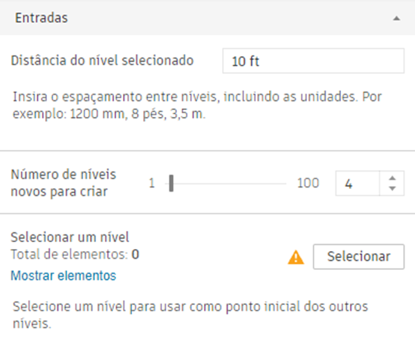

Para alguns gráficos, você só precisa pressionar o botão Reproduzir para executá-los. Outros gráficos podem requerer que você primeiro insira entradas ou selecione objetos no modelo. A interface do Reprodutor orienta você durante esse processo.
Exemplo de entradas do gráfico de amostra Adicionar níveis

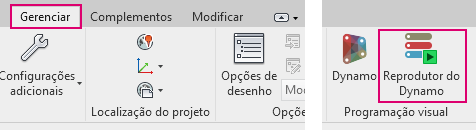

No Revit, vá para a guia Gerenciar
Reprodutor do Dynamo.
