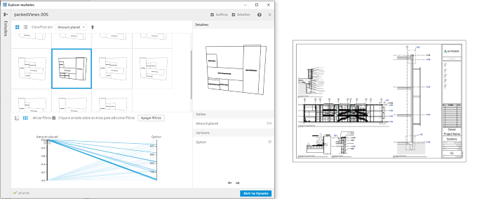

Você verá vários resultados na caixa de diálogo Explorar resultados. Selecione um resultado para exibir uma imagem maior que você pode girar e na qual pode aproximar ou afastar o zoom para ver mais detalhes. Os nomes das viewports são incluídos na visualização prévia, ilustrando como cada opção é definida.
Na folha de exemplo, há um total de cinco vistas disponíveis. É possível usar filtros no gráfico de coordenadas paralelas no centro inferior da caixa de diálogo Explorar resultados para selecionar quantas vistas você deseja na folha. Clique e arraste ao longo dos eixos (linhas verticais) no gráfico para usar filtros.
