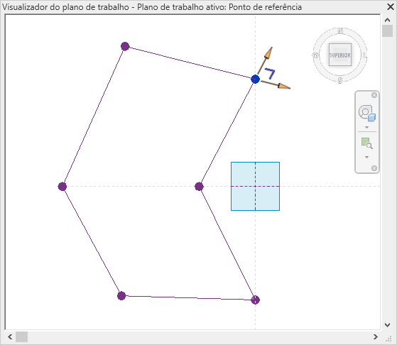

    O Visualizador do plano de trabalho é aberto para a vista 2D apropriada ampliada para as extensões do modelo.

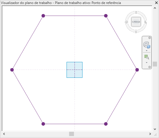

  3. Edite o modelo, como necessário.
Quando você efetua alterações em uma vista do projeto ou no Visualizador do plano de trabalho, outras vistas são atualizadas em tempo real.
