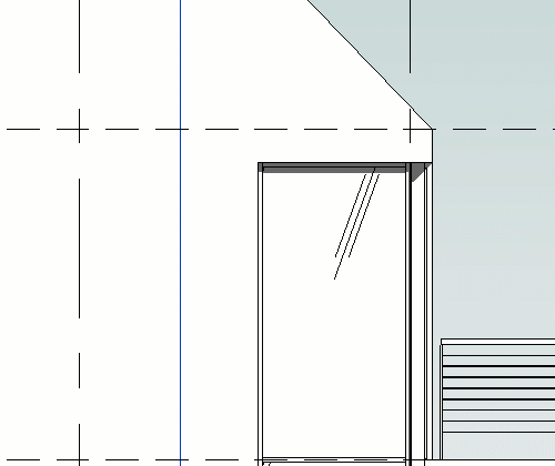

  4. Efetue o croqui da área da face a ser dividida.
    Nota: O croqui precisa estar em um ciclo fechado dentro da face ou um ciclo aberto que termine no limite da face.
