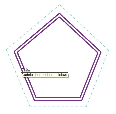

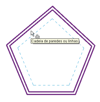

Se você especificou uma distância de deslocamento usando a opção Numérico, uma linha de visualização é exibida na distância dos elementos realçados no lado onde o cursor está posicionado, como mostrado.
Cursor na face externa da parede
Cursor na face interna da parede
