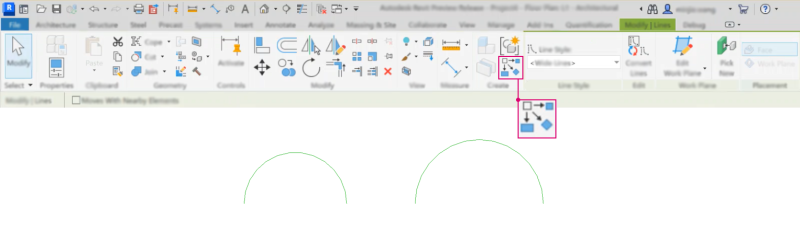

Quando você clica em Criar similar, a ferramenta correta é iniciada na galeria de desenho.
Anteriormente, quando uma linha de arco, elipse ou spline era selecionada, a ferramenta Criar similar não realçava a ferramenta correta na galeria de desenho.
