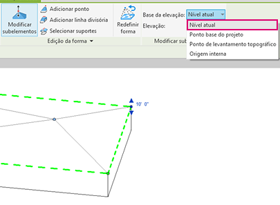

Antes Agora (2024.2)
Cada opção calculará a profundidade do elemento ao modificar/exibir os pontos.
Por exemplo: selecione o ponto no nível atual 1; devido à sua espessura, o Revit exibirá 10'.

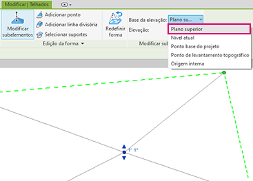

Selecionar a opção Plano superior exibirá o ponto em 0, independentemente do nível ou deslocamento em que o elemento básico esteja definido. Isso será útil se você desejar adicionar pontos sem calcular a profundidade real do elemento.
Por exemplo: selecione o ponto; Plano superior mostrará o ponto de aresta em 0'.
