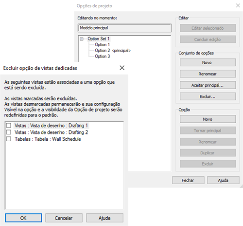

Manter vistas na modificação da opção de projeto
Quando as opções de projeto não principais são excluídas durante Aceitar principal, todas as vistas que foram criadas nessas opções de projeto agora podem ser preservadas.
As vistas estão desmarcadas por padrão na caixa de diálogo Excluir vistas de opção dedicada e você pode verificar somente as vistas que deseja excluir. Anteriormente, alguns tipos de vista, como vistas de desenho ou tabelas, criados em uma opção de projeto a ser excluída, eram marcados para exclusão e não podiam ser desmarcados.
Consulte Excluir opções de projeto e conjuntos de opções.
