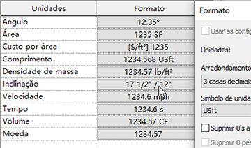

Para melhor suportar o projeto de infraestrutura, o Revit suporta US Survey Feet decimais como uma unidade de comprimento.
Para projetos nos Estados Unidos, os dados de pesquisa de engenheiros civis normalmente estão em Pés norte-americanos. Para melhor suportar o projeto de infraestrutura no Revit, os Pés norte-americanos foram adicionados como uma unidade de comprimento.
Com esse recurso, é possível alterar a unidade de comprimento para US Survey Feet na caixa de diálogo Unidades do projeto. Assim, todos os parâmetros de comprimento serão apresentados em US Survey Feet.
Alternativamente, é possível definir o formato das unidades para um tipo de coordenadas de ponto sem alterar as configurações de unidades do projeto atual. Como resultado, a unidade de medida US Survey Feet é usada somente para coordenadas que podem ser medidas desde a origem das coordenadas do plano de estado.
